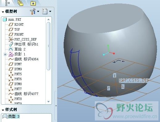

做曲线时cos只能投影到左半边,右半边怎么也做不出线, 我要做一个圆弧型的曲线 怎样才能两边都投影到呢 就是把图上的左右两边线的端点连接后投影到曲面上

没看到你文件里最后的造型做了什么,所以没理解你说的造型投影的问题
如果是草绘投影的话,把你投影到曲线再以 FRONT 平面做一次镜像吧
或则重复做一次反向投影

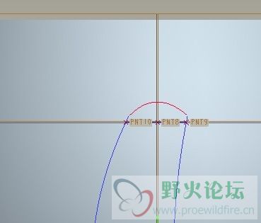

我的意思是想用造型工具做一条下图这样的线 用到cos投影时只能在左半部份操作 要不只能在右半部分操作 根本做不出这条线出来(还有就是不能把这条线做成左右两条线组合起来 因为做曲面的时候只能选四条线 如果这里是两条线 其它的一条线就选不了了)

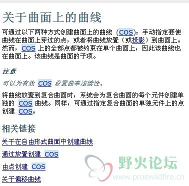

关于曲面上的曲线(COS),Pro E 的帮助有这样的描述:

请你帮我把最后一个截图两条线的端点用曲线连接起来好吗 只要使做的这条线落在那个曲面上就行了 我用cos投影做不出来
