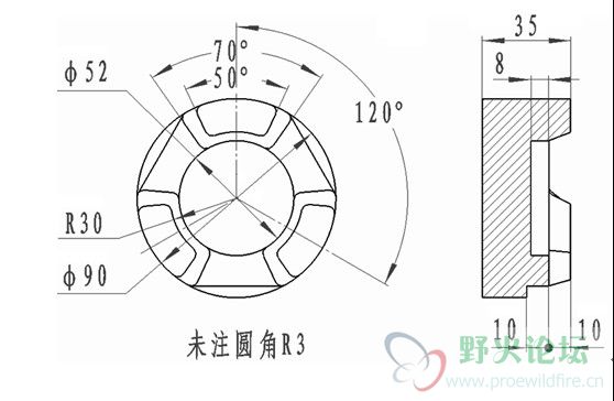

如图,急求!

就这一个图片,没有其它图了?

发表于 2012-7-19 16:34 | 显示全部楼层
来个CAD图吧,懒得画图了,直接导入proe里拉伸就行了
发表于 2012-7-19 16:36 | 显示全部楼层
三面倒角的凸台,用混合命令建模。

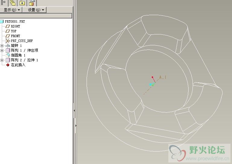

发表于 2012-7-19 16:38 | 显示全部楼层
额   那去练习下吧!
prt0001.prt.rar
73.7 KB, 下载次数: 38

发表于 2012-7-19 17:06 | 显示全部楼层
111
....我错了。。。

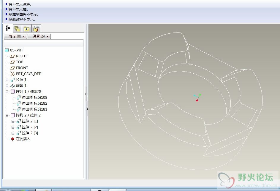

发表于 2012-7-19 23:10 | 显示全部楼层
试着画了一个……
