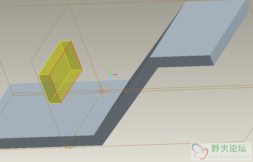

为什么在钣金设计中,我设置了第一个钣金的厚度,之后画的钣金的厚度就是默认的,好像跟以前的厚度一样?这是为什么?谢谢解答

你见过有不一样厚度的钣金料吗?除非你是后来焊接的。

你没弄明白什么叫钣金,钣金是什么

首先你建立这个的时候,其实就仅仅是单一的钣金。。钣金是厚度都一样的。你要不一样的话得重新建立新的钣金。然后装配起来。现实中经常就是焊接
