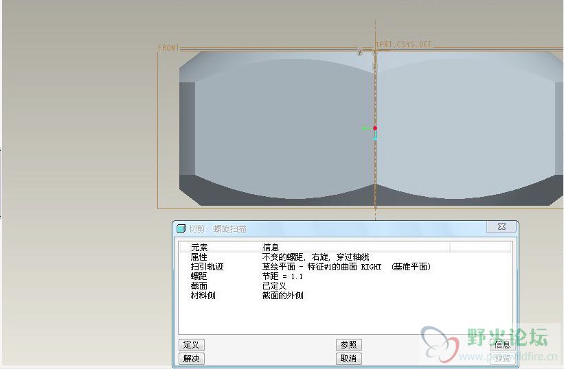

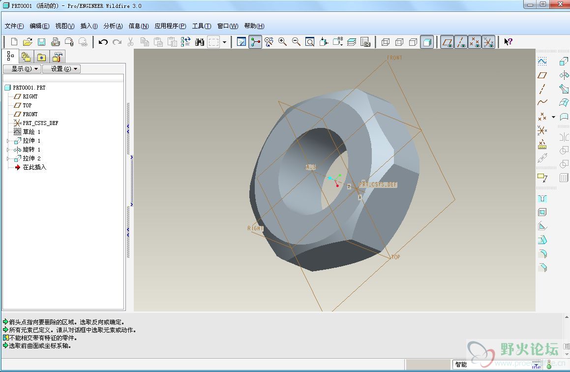

如图所示为什么无法建立呢?

加大螺距试试,最好用修饰螺纹

一般螺纹建立不成功原因很可能是你的螺距和螺纹截面有冲突

你的螺纹是多大的?螺纹直径<底孔直径+节距,才好画!

1.你草绘的截面封闭没
2.你草绘的的截面的齿顶宽应小于你设定的螺距

如果是只表示下,你就加大螺距,如:m10x1.25,你螺距就选1.3以上都可以;至于要标准表示,那就要算明白大小径节距等

螺距1.1,截面边长小于1.1,如1.08、1.05……数值越接近1.1螺纹越饱满,截面三角形三个内角都分别为60度。
