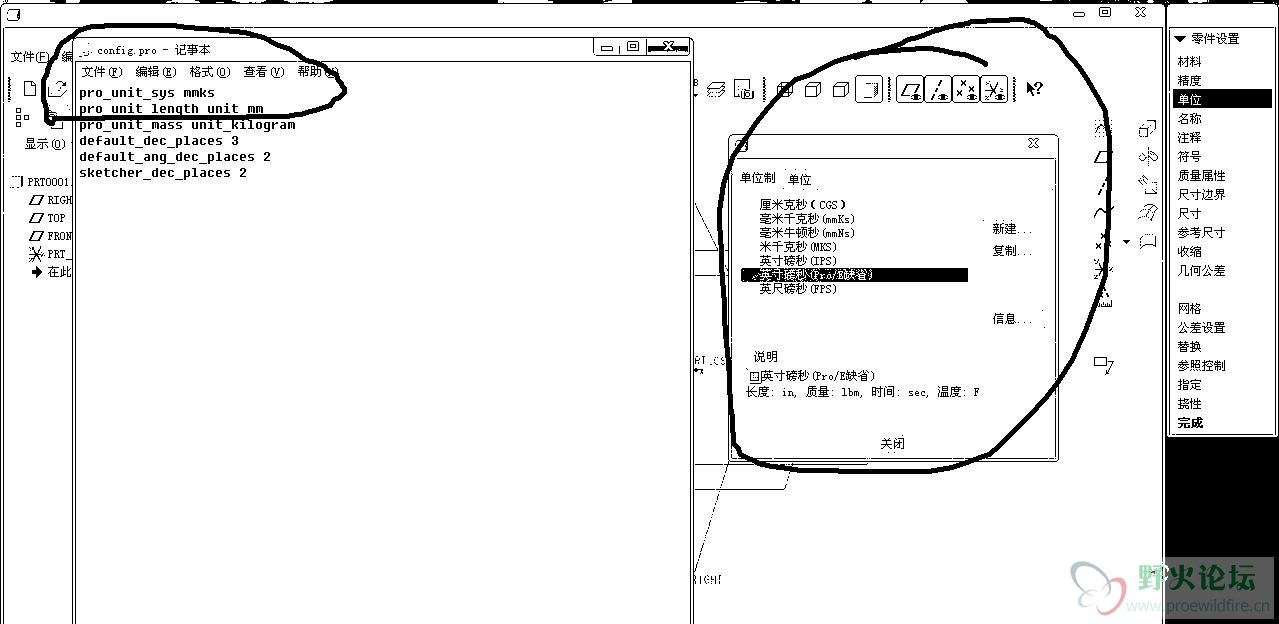

12.JPG 各位大侠,我已经设置好了config文件,也指定了起始位置打开。但是进入proe之后单位英寸帮秒(缺省)这个是为什么呢?
发表于 2012-7-18 20:55 | 显示全部楼层
如果你创建零件的时候不存模板开始就是你设置的单位了,就是说你是一个英制模板开始创建的,所以config不起作用
发表于 2012-7-19 09:27 | 显示全部楼层
你还要在config里把模版换成公制的
