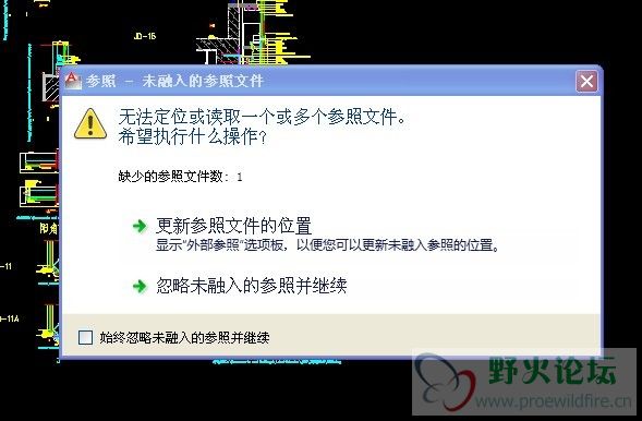

[求助] 打开cad图纸老是有以下的提示
发表于 2012-7-18 17:05 | 显示全部楼层 |阅读模式
希望哪位大哥大姐帮帮忙

点更新参照处理下试试

所谓参照文件,就是一个文档从外部调入的另外的一个文档,或附着或绑定,
你这个图中原作者只是附着,但未绑定,你打开时自然就缺少这个参照文件了。
