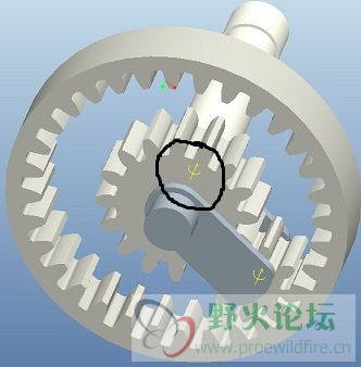

方法一:隐含一个齿轮选择另一个齿轮,这一方法可针对同轴齿轮较少,轮系不复杂的情况,中心轴处只显示一个黄色带螺旋线的箭头。在定义齿轮副的时候,如果齿轮同轴,选择完第一个齿轮后可以把这个齿轮隐含起来(注意是隐含,隐藏不行,隐藏后选择第二个齿轮运动轴时选中的仍是第一个齿轮)。再选择第二个齿轮的运动轴时,由于第一个齿轮已隐含,所以第二个齿轮的运动轴就可以显露出来了,便可成功定义齿轮副。如下图(一个黄色箭头)

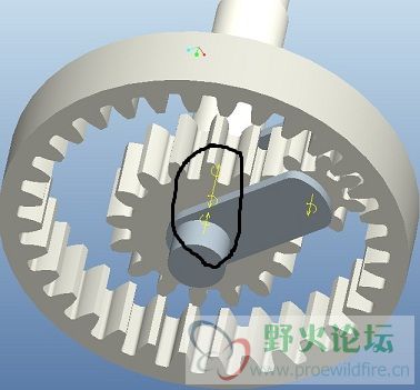

方法二:其他装配过程与一无异,在装配外齿圈的时候选择销钉连接旁的反向按钮,这样在进入仿真的时候发现中心轴位置处会出现第二个黄色箭头,与太阳轮轴线处的箭头同轴反向,这便是外齿圈的运动轴,这样在定义齿轮副的时候就不会出现选择齿轮运动轴时无法区分运动轴的问题了,这一方法更科学,更实用。尤其是齿轮系较复杂,齿轮多,又有保持架等机构的时候更显出这一方法的优势。轮系复杂时,隐含的方法往往行不通。下图中三个黄色箭头分别是太阳轮的轴,外齿圈的轴,保持架的轴,可清晰区分。

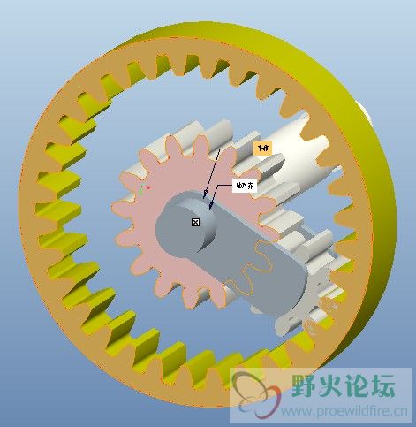

还有需要注意的是在装配时,外齿圈的轴如果选择与太阳轮的轴重合,面对齐时就要选择太阳轮的齿面,如果选择与基准轴重合,面对齐的时候就要选择基准面(我选择的是top面)。
