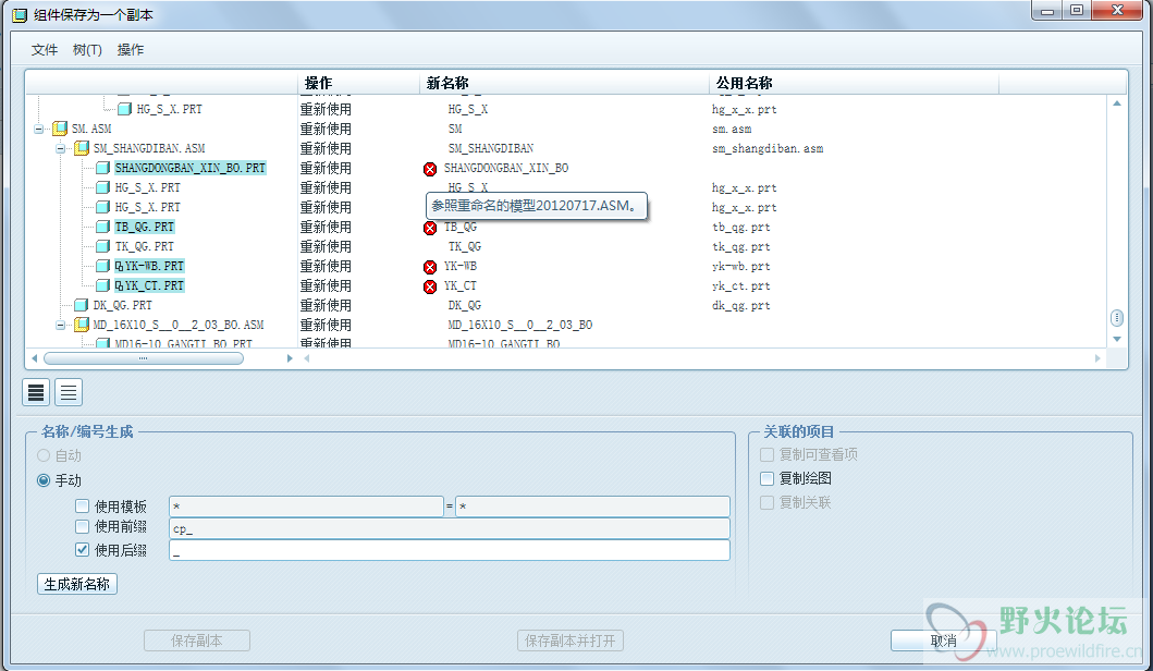

如附件图片所示,保存副本显示灰色,零件及子组件全部选择后重命名也不行,部分零件前带红色叉号,是不是和这些零件有关呢,怎么解决?

点生成新名称,点保存副本就可以啊!

要么把名字全都改了,要么用楼上说的备份

备份
