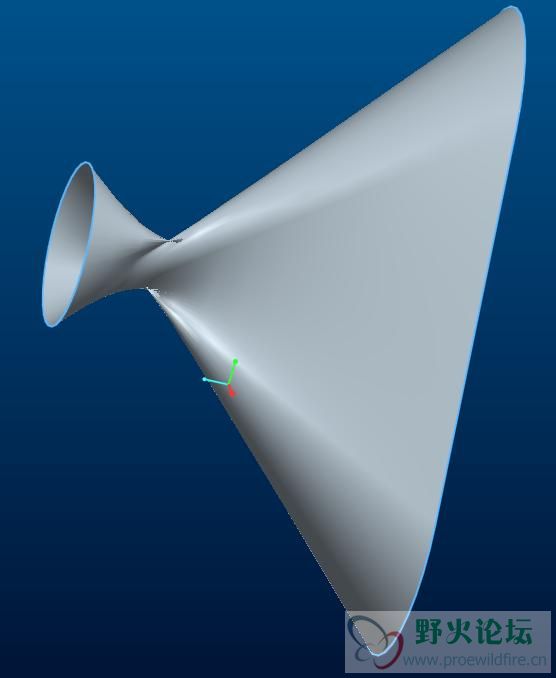

在使用边界混合创建曲面时经常遇到“打结”,这是怎么回事?有何指导性策略?O(∩_∩)O谢谢!

注意起始点

原帖由 野火 于 2012-7-17 23:04 发表
注意起始点
确切的说应该是增加“控制点”对应或增加第二方向线。

边界点对好边界点就行了

鼠标选中起始点拖动,使两个曲线的起始点处于大致相同位置

添加控制点、或者第二方向上添加边界混合线
