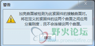

ProE创建紧固连接时出现:下图所示,请问是什么原因啊?

被紧固的两个件,其接触的表面应该是可分离的,出现这个提示,说明你的紧固件定义成功了。
另外,如果你事先在被紧固的两个件间已经定义好接触关系,则不会有这个提示。

楼上的说的对,用紧固件连接的不同元件之间需定义接触的关系,在界面中可定义接触、连接、自由,定义接触以后在静态分析时勾选非线性,包含接触
