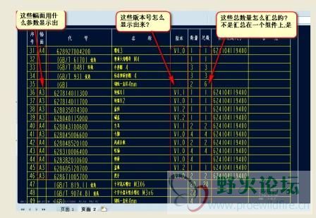

发表于 2012-7-17 16:38 | 显示全部楼层 |阅读模式
见图片,请高手帮忙.谢谢

发表于 2012-7-17 20:09 | 显示全部楼层
幅面不知道是不是有个系统参数,没有留意过,版本号如果没有PDM系统应该就是自定义参数,第三个不明白你什么意思,BOM表就是这样汇总的啊

 楼主| 发表于 2012-7-17 20:27 | 显示全部楼层
回复 2# yfko999 的帖子
第三个是这个意思, 数量代表一个子组件中用的单台数量,总数代表整个组件中用的总数量,不知道用什么参数能这样区分设置.

发表于 2012-7-17 20:50 | 显示全部楼层
第三个,在“重复区域”的“属性”选项里设置“无多重记录”

 楼主| 发表于 2012-7-20 18:59 | 显示全部楼层
还不行 ,期待高手解决
