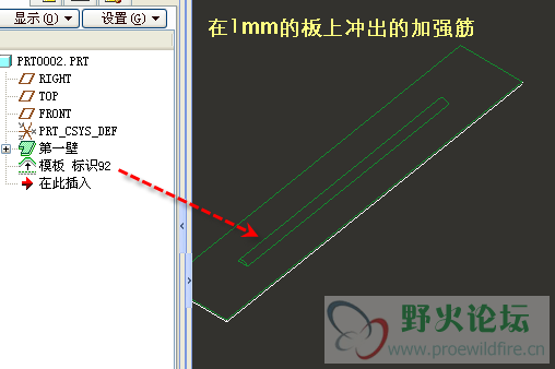

加强筋如何在钣金中建立特征?我尝试过好几种方法都无法做出来。特别是做那些尺寸比较少的。如用一个长100mm直径为3mm的半圆柱去冲出的加强筋。麻烦各位大虾帮忙解决啦。谢谢!!
发表于 2008-7-21 22:31 | 显示全部楼层
钣金中没有筋这个命令。 如果你是冲压,注意圆角,如果操作没错误但是失败,你可以调整圆角半径试下

原帖由 HHYY 于 2008-7-21 22:25 发表
希望可以帮忙,但不是很明白您所想要表达的意思,附一张图片,您看是不是这个样子
注:附图是用3mm直径,长度为100mm的模压在料厚为1mm的板子上,本图不考虑材料及材料的硬度

不好意思啊,近来比较忙没时间上网啊。多谢大家的帮助啊。如果将直径减少,板厚加大,就会出现特征失败啦。

我试过啦。还是不成功啊。QIUYU我要表达的就是那个意思啊。你可不可以附多几幅图详细一点呢?麻烦啦。
