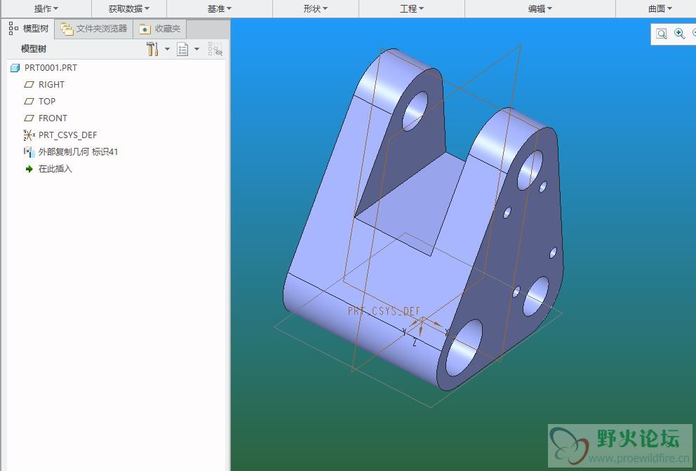

[求助] STP格式文件移动原始坐标

方法一:在原图上建立坐标系(此为工作坐标)--新建一个文档-用复制几何方式复制原图(对位方式为原图中的新建坐标对齐新建文档中的绝对坐标)---完成(这样新建的这个文档绝对坐标就是在原图上)
111
136
发表于 2020-1-9 10:13 | 显示全部楼层
这个只是其中的一种方式复制几何
方法2:另外也可以在装配中新建一个PART也可以完成操作(移动装配或者移动复制)
方法3:在同一个零件档中,用复制体曲面,再选择性粘贴,也可以完成
