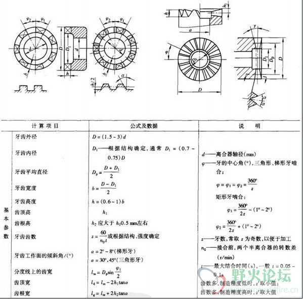

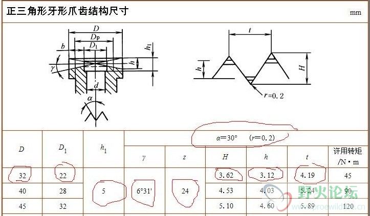

野火论坛的各位老师!
请看附件(附件红色圈起的尺寸),请老师帮忙画一下这个图,根据图中红色勾选的参数。
请 好心的老师用PROE 帮忙 画一下。
学生先谢谢了
图片100多k,论坛无法上传,学生只好以压缩文件上传。

帮楼主把图片适当处理小一点, 传上来
