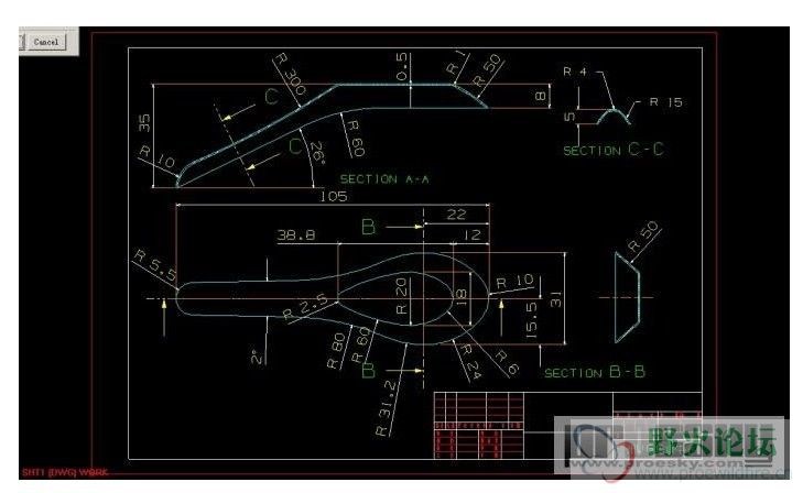

 楼主| 发表于 2012-7-17 14:41 | 显示全部楼层
回上面两位高手
这是网上一份“勺子”的工程图纸的一部分,尺寸也是这个图纸上的,我用了相切的约束,R6的弧就是画不出……。
晕,是少了两个尺寸……,高手就是高手……,让你们见笑了!表示感谢!
附原图如下:

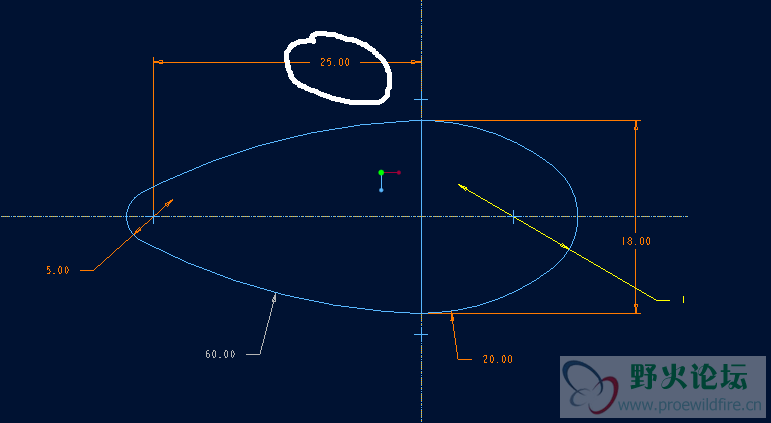

 楼主| 发表于 2012-7-17 15:46 | 显示全部楼层
终于画出来了

发表于 2012-7-18 11:19 | 显示全部楼层
原帖由 tomyon 于 2012-7-17 15:46 发表
再次感谢前面的两位!
好像跟原图还是有点不一样

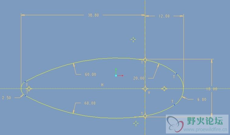

发表于 2012-7-19 12:24 | 显示全部楼层
回复 6# tomyon 的帖子
尺寸有误
半径2.5 和半径 6 两圆弧间的距离应该是 38.8
