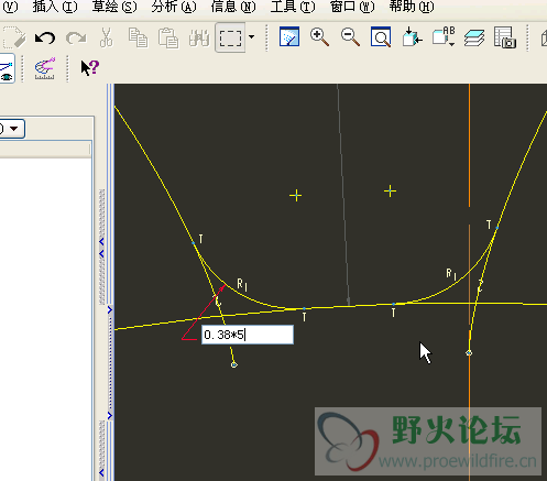

今天学习齿轮的画法,一直在看野火大大的视频,中途照着做也很顺利,到自己画的时候有一个问题不明白:
如图。大家看到大大打上了0.38*5,5可以理解为当时齿轮的模那么0.38是什么意思?还是说所有类似的弧度都用 0.38*M 来解决?以上
希望野火大大和各路神仙看到的给小弟帮助不胜感激

发表于 2012-7-16 20:21 | 显示全部楼层
那是个系数,直接套用公式,不用管,不同的齿轮系数不一样,我联系过,用的系数是0.45,不影响的
47499
发表于 2012-7-16 20:31 | 显示全部楼层
去查下机械设计手册吧,0.38是个系数,手册里就那么规定的

发表于 2012-7-17 09:39 | 显示全部楼层
标准的,应配合手册
