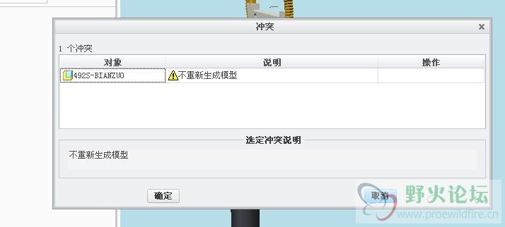

发表于 2012-7-16 14:10 | 显示全部楼层 |阅读模式
creo组件有时不能保存

 楼主| 发表于 2012-7-17 07:38 | 显示全部楼层
什么事循环参照啊 我用的是预约束,能运动的,我再生后试了可以的啊,以前5.0的直接可以保存的啊。

发表于 2012-10-21 18:20 | 显示全部楼层
有的时候是因为根本没有特征改变,比如你只是该了颜色,所以系统会提示没有更新,这时你可以不管这个提示。

发表于 2012-10-26 23:09 | 显示全部楼层
组件不能重生,点中键会默认取消,要用左键点确定才行,或者设置下参数,我在论坛里发过的

发表于 2013-1-17 16:45 | 显示全部楼层
有时候是个别零件没保存,保存后再重新生成,试试看,祝你好运
