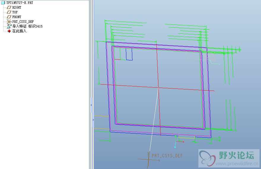

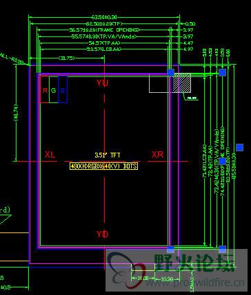

发表于 2012-7-16 11:44 | 显示全部楼层 |阅读模式
把CAD的DXF文档导入PROE时,CAD上标注的尺寸数字显示不了。我想了很多办法都没用,不知那位老大遇到过这种问题没?帮忙解决下。谢谢先。心焦如焚!

发表于 2012-7-16 12:33 | 显示全部楼层
在CAD里将所有的文字的字体改为ProE可以识别的字体,然后再重新导入,应该可以的。

发表于 2012-7-16 13:55 | 显示全部楼层
最简单的把CAD里面的字全部炸字成线就可以了

发表于 2013-4-4 10:48 | 显示全部楼层
回复 楼主 wgx19822008 的帖子
在CAD中把尺寸炸开就可以了
