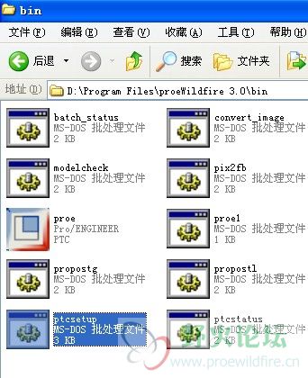

发表于 2012-7-31 20:09 | 显示全部楼层
如图,运行ptcsetup.bat 重新关联下文件
