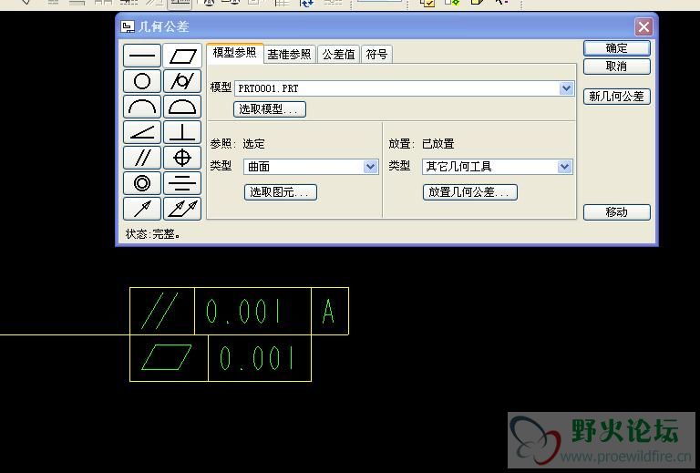

我如何把引线放到两个公差框的中间??

放置几何公差的时候,选其它几何工具,选已标好的几何公差,会自动附着在一起的

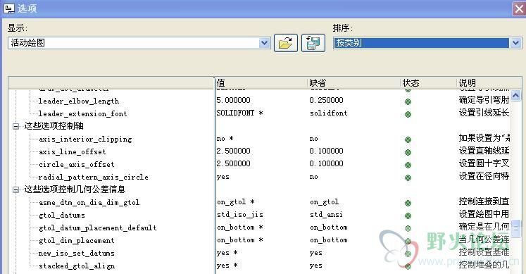

这是控制选项
47499
发表于 2008-7-21 21:17 | 显示全部楼层
gtol_datums std_iso
