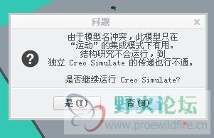

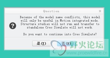

两台电脑,系统都是一样的,一台在结构分析时界面,提示都是中文,另一台分析同一个零件,界面是中文,但提示文字是英文,有哪位高手知道原因,如何设置?我用的版本是CREO 1。0,奇怪的是,在显示英文提示的电脑上,加上LANG=CHS的环境变量后,机构树都变成英文了,无奈只有删除。下面是两种情况的截图,期待高手指点。

发表于 2012-7-14 19:05 | 显示全部楼层
把两台电脑的config.pro用一样的试试
