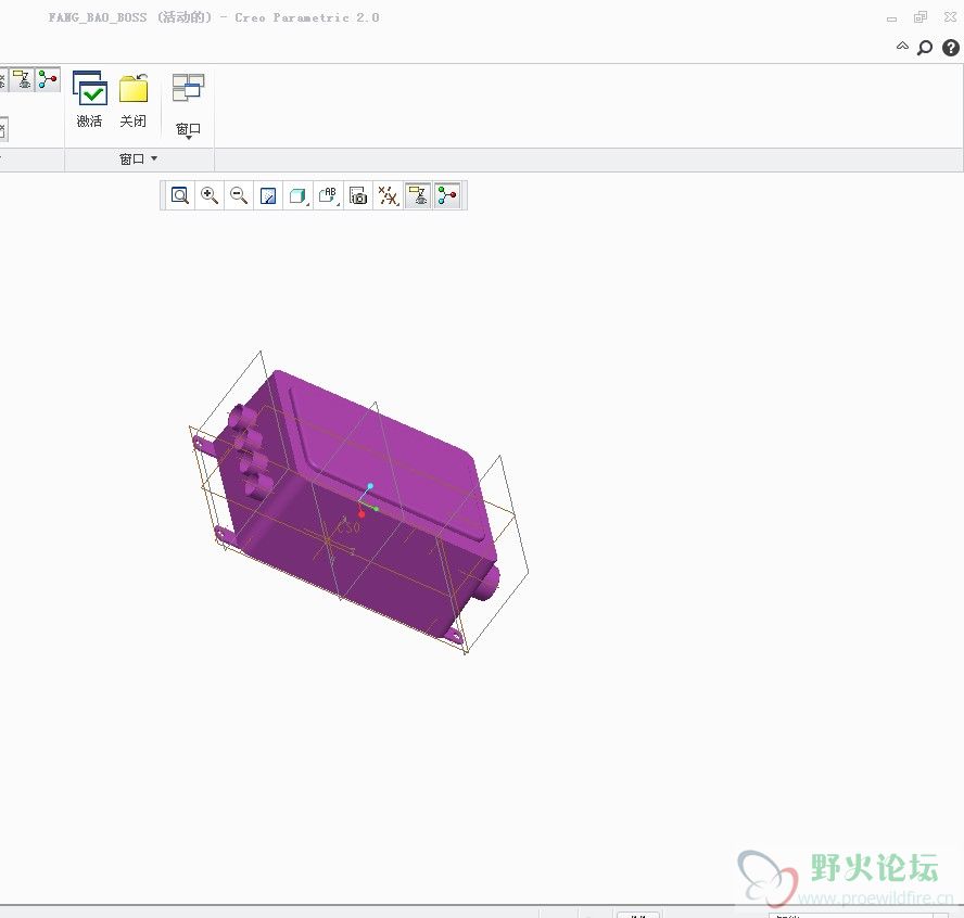

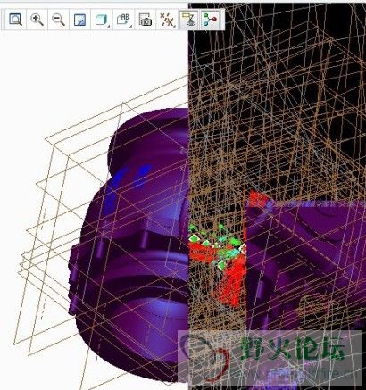

大鱼小虾们:  你们看一下我 的CREO 2.0 m020 打开镜面咋么这样,一边是黑的怎么也转不来,但是第一次打开第一个零件那是好的
67
 楼主| 发表于 2012-7-14 11:28 | 显示全部楼层
这个第一次打开的零件,,一切OK ,但是第二次就如上图那样,再打开第三个也是一样,不好

建议查看显卡的适配性和工作正常否?试一试重新驱动或者更新升级你的显卡。

安装完整的显卡驱动试试

问题解决 ,显卡原先驱动卸载后重新下载驱动安装  问题解决  OK  谢谢大家
