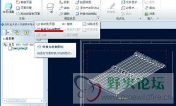

pro e的工程图是在是慢了很多,镜像同样很麻烦。以下是我近几天的学习成果,不足处请指教!
1、首先,布局中将视图“转换为绘制图元”。

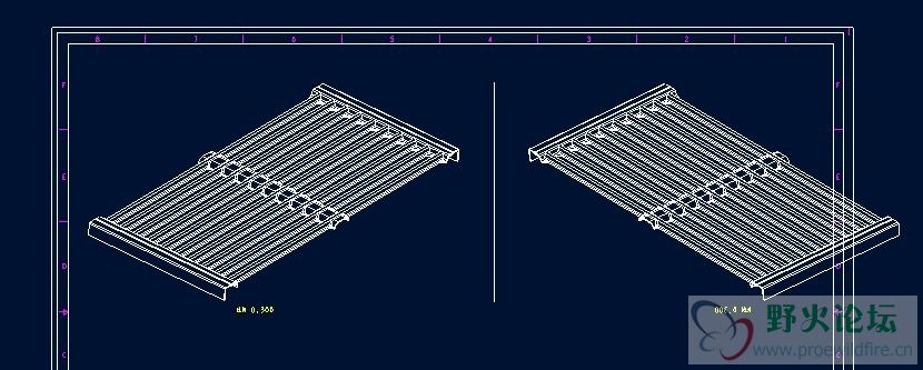

2、草绘一根线段,选择镜像。
3、完成。不过转换成会制图员,在转换回来,我就不会了。希望指点一二。
最好的办法就是,1:1转到cad中   在cad中镜像。

回复 2# 100顺 的帖子
镜像零件在投影   很简单     但是需要再次标注尺寸,不能可能把尺寸和原来标注的是同样一个位置。

转换为绘制图元,就失去了相关性。

类似的情况有很多方法可以实现,但是creo的相关性就没有了,你大可以用CAD画
