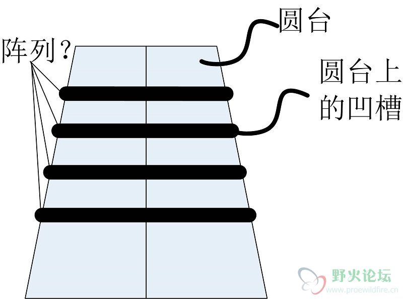

大家好,下面这种在圆台侧面上的凹槽如何阵列出来啊?估计通过尺寸阵列形式可以,但不太会,
求赐教

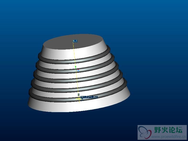

发表于 2012-7-13 19:38 | 显示全部楼层
如果你说的圆台这样的话,可以选轴阵列   方向阵咧选坐标
[ 本帖最后由 340047351 于 2012-7-13 19:56 编辑 ]
330
408
发表于 2012-7-13 22:59 | 显示全部楼层
应该是这样吧
prt0002.prt.part1.rar (190 KB, 下载次数: 65) prt0002.prt.part2.rar (58.4 KB, 下载次数: 47)

发表于 2012-7-15 16:27 | 显示全部楼层
其实很简单,用方向阵列即可
