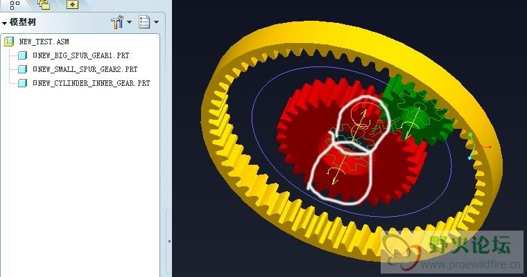

定义齿轮副时运动轴的选取问题
我要做一个轮系,太阳轮带动行星轮,行星轮带动外齿圈,太阳轮与外齿圈同轴。
我定义齿轮副运动轴时,太阳轮与外齿圈的轴处只有一个黄色带螺旋线的箭头可选,但是范例文件里却有两个黄色箭头,两箭头反向,请高手指点我哪里出错了?怎么改过来?怎么把两个轴方向弄成相反的?
我的也是两个黄色箭头,但是两个箭头方向相同,看上去像是一个,导致定义齿轮副运动轴时没法区分太阳轮的轴与外齿圈的轴,请高手指点迷津,小弟不胜感激!!!
困惑好几天了
图如下,一个箭头的是我做的,两个箭头的是范例文件,怎么弄成两个方向相反的箭头?

发表于 2012-7-16 21:11 | 显示全部楼层
回复 楼主 小P乾 的帖子
此问题在你的另一帖中有叙述:
http://www.proewildfire.cn/forum ... d=260418#pid1651954
就是在太阳轮和外齿轮的装配过程中,两者只能由一个在销钉约束是参考组件基准轴, 在装配另一个时, 销钉约束参考的不应该是组件基准轴,而是前者的中心轴.
楼主可以试一下.
另外建议楼主,一个问题尽量在同一个帖里来讨论, 你现在一个问题发了几个类似的帖,大家讨论起来不方便.
此建议不应该是我提,我有点"越俎代庖"了. 请版主见后原谅
[ 本帖最后由 BoYa_DIY 于 2012-7-16 21:13 编辑 ]
58
 楼主| 发表于 2012-7-16 21:25 | 显示全部楼层
终于明白了,原来如果选中基准轴的话,销钉连接没法选择反向,选反向的按钮是灰的。只有选中太阳轮的轴才能选中反向
非常感谢!!!憋了好几天的问题终于明白了

 楼主| 发表于 2012-7-16 21:37 | 显示全部楼层
如果选基准轴的话销钉反转的按钮是灰色的,如图
希望可以对有相同困惑的朋友有所帮助,同时几次机会感谢BoYa_DIY的大力帮助!

 楼主| 发表于 2012-7-17 09:03 | 显示全部楼层
我又仔细研究了一下,发现好像选中基准平面作的轴线或者选中太阳轮的轴线都可以,区分在于选基准轴线时,面对齐要选择top面(我是以top面为参考),选太阳轮的轴线时,面对齐要选择太阳轮的面。关键在于销钉连接处要选中反向按钮,好加以区分
