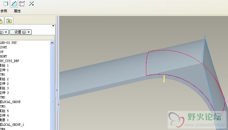

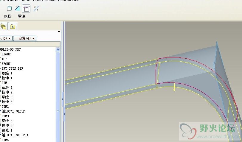

发表于 2012-7-13 16:18 | 显示全部楼层 |阅读模式
我什么不能切除,只能用第一个方法切除,但是第一种方法有缺陷,请指教如何使用切除方法
266
352
发表于 2012-7-16 16:17 | 显示全部楼层
如果曲面没有把你的实体完全分开,就不能切除。可以上一个PART,帮你看看
381
402
发表于 2013-1-1 17:36 | 显示全部楼层
最好曲面大一点?
