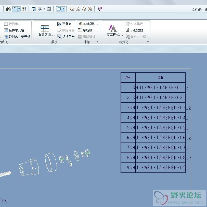

求大师指点,怎样修改重复区域内明细表文字的大小。

选择你的“名称”下面哪个单元格,然后右键——属性或文本样式。然后调整就好了。

在表下。右键两下。--预选为列状态。右键不放-文本样式。

如何增加一列呢?

回复 4# bjjob1 的帖子
表,添加列,左键点击表中竖线
