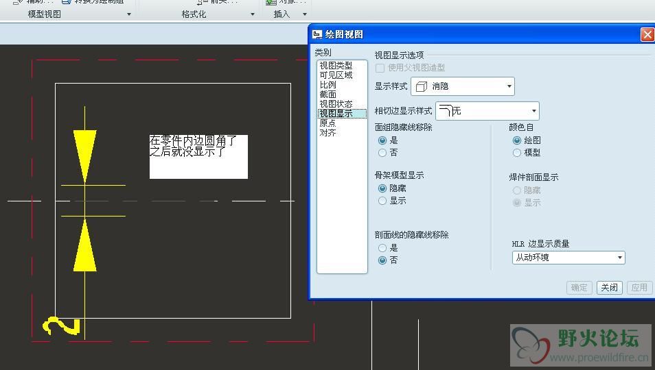

这个图未圆角之前图形还可以显示,圆角了之后无法显示,不知道是不是画零件出的错,大虾帮忙看看呗

相切边不显示当然就没了,改下那个选项为线框

工程图选项里有一项控制相切边显示的,自己找.

相切边显示样式里 选择 实线就可以
