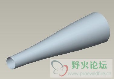

附件图纸,如果按照高级曲面展开的话必须开一道口子;不然展不开;
求高手指点,谢谢!
另,如果用钣金来的话能展开吗,我没用过钣金。

有图片了  我想问下 如果不开口子要怎么展开??  只修剪曲面(双向)好像不行

展平面组

不开口展不开的!

用旋转做面不能转闭360度,后展开平面组

开口子

不开口展不开

不开口,是真心展不开了
