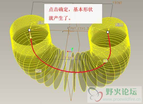

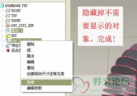

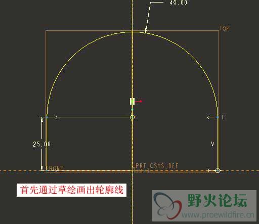

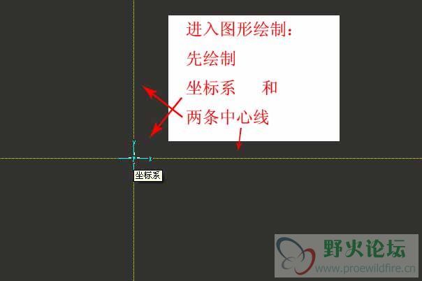

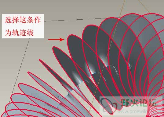

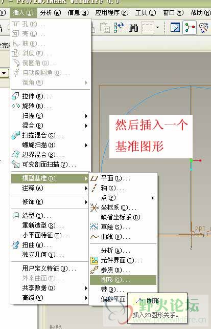

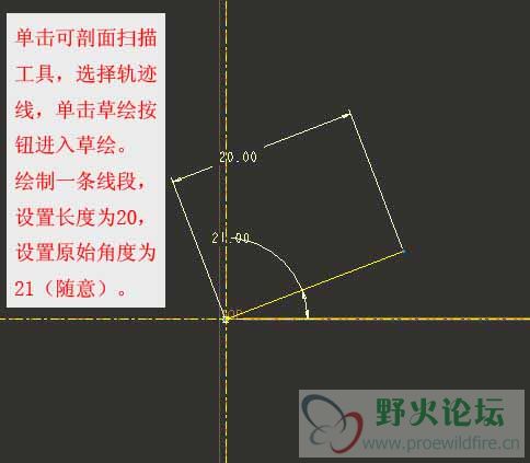

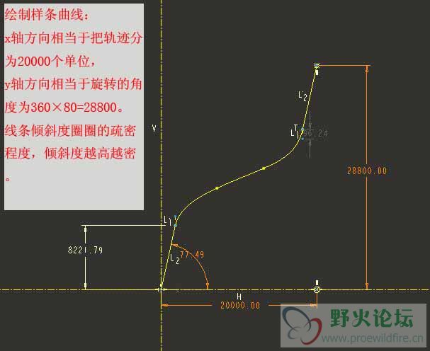

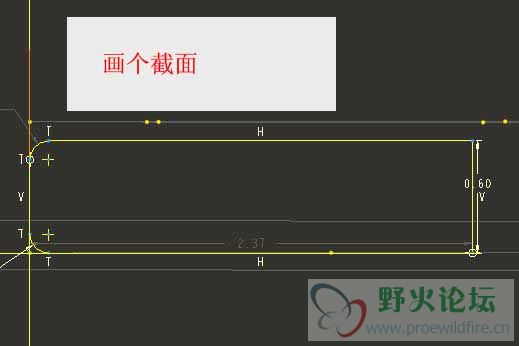

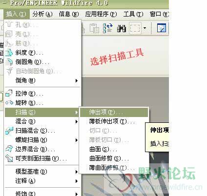

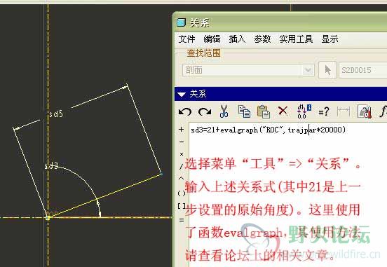

 楼主| 发表于 2012-7-13 13:10 | 显示全部楼层
因楼上朋友的要求做了个教程。
然后输入名称:
线条的倾斜度表示圈圈疏密程度,点击勾勾完成绘制。
接着:
其中ROC是上面那幅关系图形的名称。
