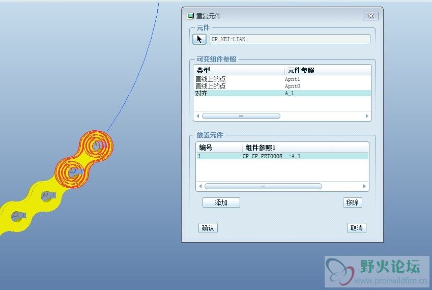

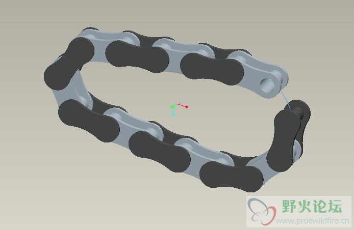

大侠们:这里有两个问题 一是怎么样重复装配呢链节  一个个工作量太大了  二 末节怎么结尾呢 不装又空在那里 装吧又不够空间  (是调整草绘曲线的大小?)

可以先装配个三\五节,作为一个组件
然后用该组件来继续装配,会省不少工夫.
另外,你的轨迹需要调整长度,使链条装配到最后正好能不多不少吻合在一起

可以用元件装配界面,把元件拖到要装配的地方就能自动装配了

不懂,就这么几节链条,花不了多少时间的。
也可以用相配的两小节为单元,进行重复装配麻

回复 5# yfko999 的帖子
论坛里也确有不少讨论链条的装法,但简单的方法我还是一套一套也没有试成功,请教元件装配界面是什么用法?谢谢!

跪求 链条安装方法
QQ187247264  链条按轨迹安装后 重复时 都叠在一起 是什么原因啊

我用重复装配命令装配后,发现链节有时发生重叠现象,怎么弄,有大神指导吗
链节重叠了
链节重叠了

链条装配时阵列失败?是什么原因呢,是否是草绘有问题?
