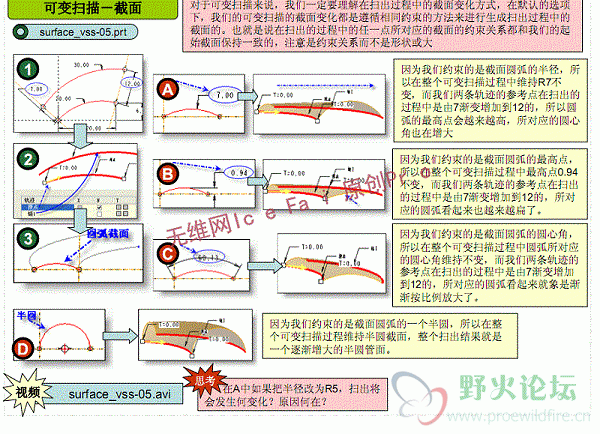

大家好,刚开始学vss,请看下面的图片,最后问,A总R变为5后,
是不是只能扫描到两点距离为10的地方,后面的就不行了?请大家帮助帮助。

说应该是这么说,但是最后结果应该是失败吧
