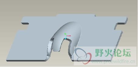

lock.prt.part4.rar (27.19 KB, 下载次数: 3) lock.prt.part3.rar (87.89 KB, 下载次数: 3) lock.prt.part2.rar (87.89 KB, 下载次数: 3) lock.prt.part1.rar (87.89 KB, 下载次数: 3) lock.JPG 各位大侠,帮忙将附件的凸包展开一下。小弟先谢了 mold.prt.part1.rar (87.89 KB, 下载次数: 3) mold.prt.part2.rar (87.89 KB, 下载次数: 3) mold.prt.part3.rar (87.89 KB, 下载次数: 3) mold.prt.part4.rar (3.48 KB, 下载次数: 3)

发表于 2012-7-12 11:11 | 显示全部楼层
没有成形模具

 楼主| 发表于 2012-7-12 11:29 | 显示全部楼层
模具已更新

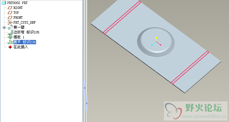

发表于 2012-7-12 13:53 | 显示全部楼层
模具成型展平也是这样子的,没什么意义

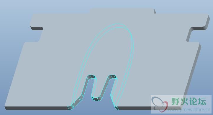

发表于 2012-7-12 14:04 | 显示全部楼层
lock_edited.part1.rar

发表于 2012-7-12 14:07 | 显示全部楼层
原帖由 minpoint 于 2012-7-12 14:04 发表
  贴个图看看是神马效果的
236
384
发表于 2012-7-12 14:16 | 显示全部楼层
见图

发表于 2012-7-12 15:25 | 显示全部楼层
原帖由 minpoint 于 2012-7-12 14:16 发表
见图
真是高手,向你学习了
