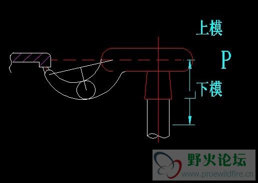

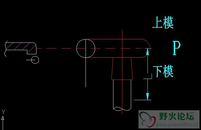

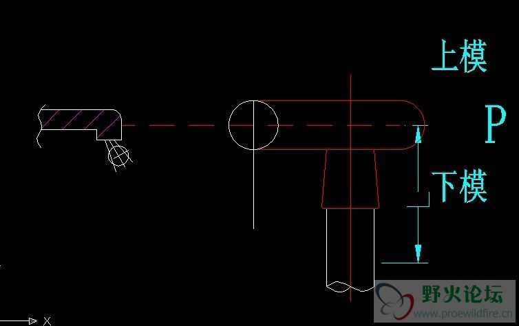

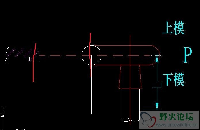

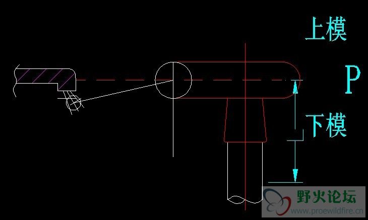

发现在论坛里面很少有然讲,一些细微东西的主题画法!现在来给不会画牛角式进胶同学们交流一下如何画,不对的地方请高手指明。
首先1.找准进胶口到流道的距离一般是8到15mm,具体根据情况而定。2.在离产品这个距离的地方画一个跟流道大小的圆3.在进胶口引一条直线,与pl面成30度左右夹角,左右旋转10度,使胶口成20度左右夹角。4.在胶口下方3MM处画直径为2MM的圆,把这个圆跟5MM的圆圆心相连,测量直线的长度L。5.取中心引与这条直线垂直的线,长度为刚测量值的0.75L,在此处做一直径为0.8大圆。6.做两个三圆的相切圆,既是我们所需的牛角进胶。

不好意思,这几天有点忙!现在才上传演示图片。又不对的地方请指出,谢谢!
185
212
 楼主| 发表于 2012-7-15 13:07 | 显示全部楼层
第一图。
补图
第一个被替换补上
第一个被替换补上
