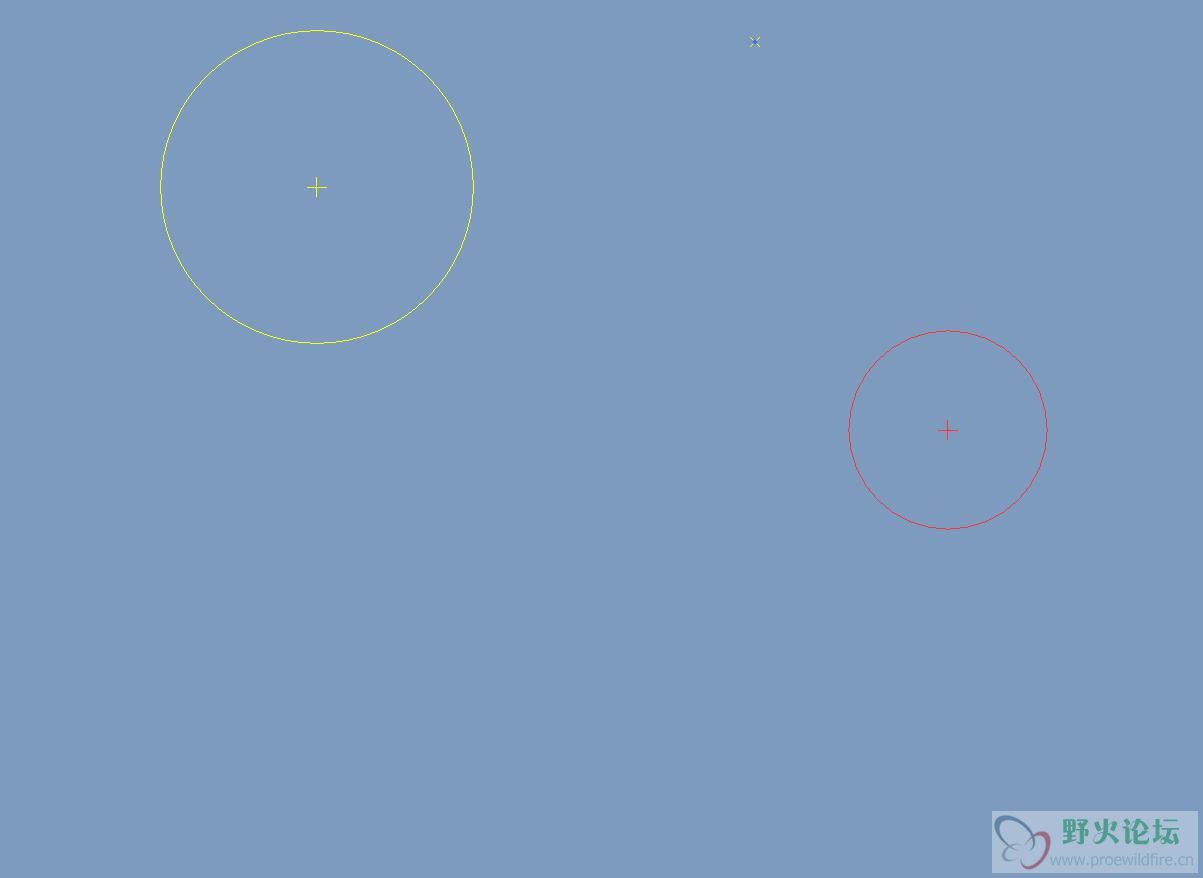

如题,举个例子就是让两个圆的圆心位于同一直线上时,有时左边的圆跑到右边,有时右边的圆跑到左边,到底是以谁为的基准?各位大虾求助啊~~~

如果你一个圆的垂直方向已经标注尺寸进行了定位,那就以这个圆为准了,另外不管它以哪个圆为准,你约束平齐后再标准一个垂直尺寸不也OK

如果都没标尺寸就以先选的为准

试了下先选后选都是一样的。。。。。

约束之后再确定尺寸也只好这样了,可是总感觉麻烦........还是先这样用吧,多谢~~
