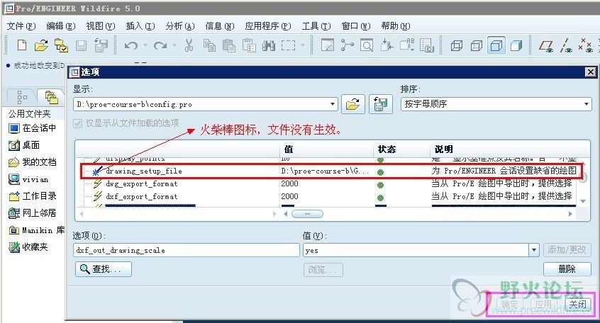

[求助] config.pro中无法加载drawing_setup_file

回10楼,我是在公司用proe,但是是在本地机上安装的DB,不是服务器版本。我电脑装的proe(版本proe3.0 M230)跟其他的机器或者服务器没有任何一点关系。
回11楼,更改路径,试过,不行;重新创建drawing.dtl文件,不行;更改路径和重新创建drawing.dtl文件同时处理,还是不行。

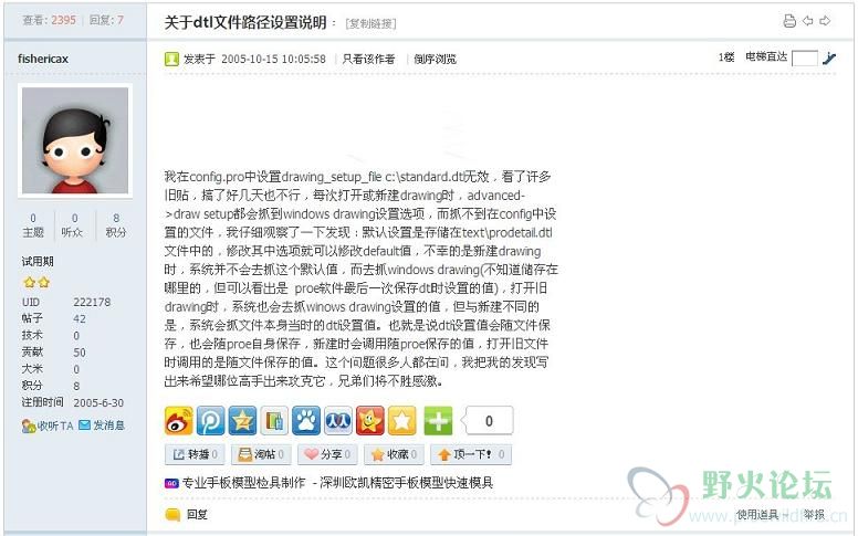

你的问题比较怪.估计遇到的人很少.我帮人搞过config, 就是把他没有config过的ProE程序搞成跟我一样的.把我的config.proe 和drawing_setup文件都复制给他了.很成功的.你修改你的config.pro后存了吗?没存等于没改.
你要是存了,重开看看是不是改动过了.

config.pro文件保存了的,但drawing_setup_file选项就是不指定drawing.dtl文件。。
好烦啊。。用proe七年了,还是头一回碰到这种怪异的问题。。

在网上看了下,别的论坛也有人碰到同样的问题。。

我就今天装了一个proe5.0 M060。还是有同样的问题,config.pro中的drawing_setup_file选项无法加载drawing.dtl文件。

附上图片。
