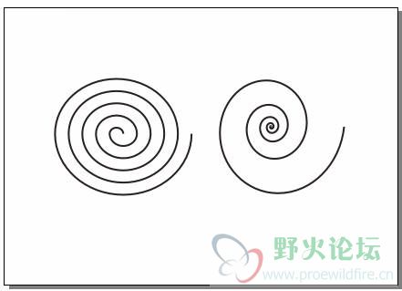

在平面内,螺旋线的两断点固定,可以用螺旋线长度控制螺距不?怎么控制呢?这个问题解决了就可以装配卷尺了。
[ 本帖最后由 千红一酷 于 2012-7-11 14:07 编辑 ]
发表于 2012-7-11 14:59 | 显示全部楼层
可以的
在螺旋扫描里面的 属性里面点击可变扫描
313
482
 楼主| 发表于 2012-7-11 17:05 | 显示全部楼层
我的意思是更改或者约束螺旋线长度,螺距自动更新。

发表于 2012-7-16 21:47 | 显示全部楼层
r=t*(10*180)+1
theta=10+t*(20*180)
z=t
313
482
 楼主| 发表于 2012-7-18 12:14 | 显示全部楼层
谢谢大家的回答 不过怎么都写螺旋线的方程来了 我是要用螺旋线的长度直接控制螺距,大家可以先自己试试行不行再回答吧。
