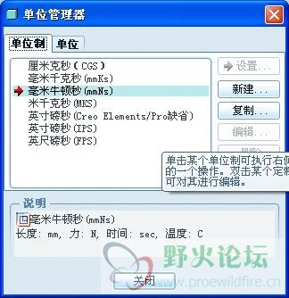

一个零件时CATIA转化来的,单独看零件测量是公制的,但是放到装配图里是英制的,这是为什么啊~~~

发表于 2012-7-11 12:20 | 显示全部楼层
打开其中一个(比如英制尺寸的)文件,
菜单——文件——属性;
点击“单位”右侧的“修改”。把英制的改成公制
