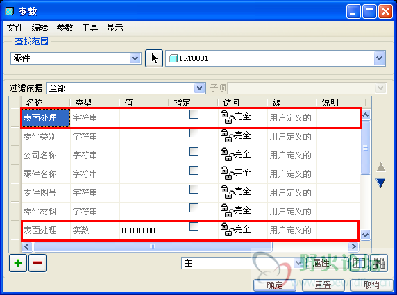

各位火友,可曾遇见下述情形?烦请高人解答。
用ProE野火版4.0M100创建模板文件“template_solidpart.prt”,然后手动创建新的参数“零件名称”、“零件材料”、...、“表面处理”等,各参数的类型均为“字符串”,保存为模板。
改用ProE野火版4.0M020,调用此模板文件,无问题。然后采用快捷键的方式自动删除已有自定义参数,结果发现系统提示“参数表面处理n删除”,参数对话框内出现两个“表面处理”的参数(类型不同),且选择类型为“字符串”的那个有效。手动删除亦出现同样的提示。
已经确认过:表面处理这个参数没有任何关联的程序或者关系式,也没有被锁定。
请问:这项不能被删除的参数是不是由于ProE版本兼容的原因造成的?

 楼主| 发表于 2012-7-11 12:57 | 显示全部楼层
原帖由 pro713 于 2012-7-11 12:26 发表
要从你的模板文件中删除参数才可以
现在的问题是在模板中无法删除!所以我怀疑是否与版本不兼容有关系!

发表于 2012-7-11 20:59 | 显示全部楼层
你可以把你模板发上来论坛朋友帮你测试下

 楼主| 发表于 2012-7-12 12:52 | 显示全部楼层
今天换回野火版ProE4.0M220,打开测试可以正常删除,问题已经解决了,谢谢楼上各位的参与与回复!
