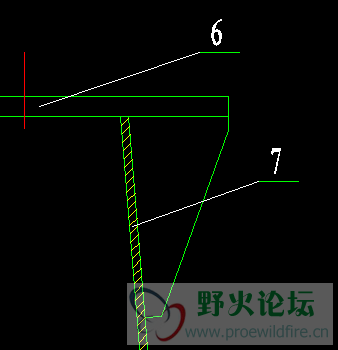

如图所示,两个板均为正六方体的板,在装配时两个板未垂直而是倾斜一定的角度。在两块板相交的地方应该是怎样的,我听别人说在接触处可以有过渡,该如何装配
 楼主| 发表于 2012-7-11 10:46 | 显示全部楼层
以前装配的时候都是将线约束在面上的,后来说那样不行,该怎么做
 楼主| 发表于 2012-7-11 10:58 | 显示全部楼层
有人做一个装配好的范例发我看看也行啊,谢谢!

能把装配的具体要求说一下吗?
 楼主| 发表于 2012-7-11 11:18 | 显示全部楼层
回复 4# BoYa_DIY 的帖子
本来两个板应该是焊接起来的,在加工时把其中一块板的一边切掉一部分,这样安装好后两块板就是相对倾斜而不是垂直的,但在pro/e里建模的时候,要求只能做成六方体的板,不能切掉一部分实体,这样在装配的时候在两块板相交的地方就有问题了,有一种过渡装配,可以在两板相交的地方直接形成一个过渡,这个我不会

发表于 2012-7-11 11:23 | 显示全部楼层
在装配中可以对零件做相应的切除的, 你能把最后装配成型的要求和尺寸图示一下吗 ?

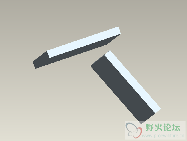

 楼主| 发表于 2012-7-11 11:38 | 显示全部楼层
回复 6# BoYa_DIY 的帖子
就像这种,6和7都是两块方板,我应该怎么装配才行?
[ 本帖最后由 yp0526 于 2012-7-11 11:40 编辑 ]
 楼主| 发表于 2012-7-11 11:49 | 显示全部楼层
我知道把其中一块版切掉一部分,两个面匹配后两板就形成了一定的角度,但是没有更好的办法吗?
不用切除就直接装配,上次有人说可以在装配时在两板相交地方形成过渡

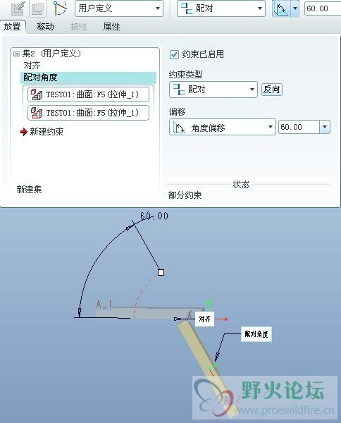

发表于 2012-7-11 11:59 | 显示全部楼层
作辅助基准轴,然后轴对齐,平面作角度偏移
两块板类似用"铰链"连接
多块连续装配在一起:
参考文件 test01.zip (112.85 KB, 下载次数: 10)
[ 本帖最后由 BoYa_DIY 于 2012-7-11 12:14 编辑 ]

发表于 2012-7-11 12:14 | 显示全部楼层
我来说一说
实际这个装配很简单,件6板我想不用考虑了吧,他就是一个基准板,先装配,接下来是以件6为基准装件7板,这里要说明,如果这是焊接件,那么没有必要将件7的接触面做成斜度,直角没问题,焊接融化一点没问题,而且焊接还需要间隙哪,选用件6的面和件7的线,用匹配,在将件6 和件7 旋转一点角度就好了
