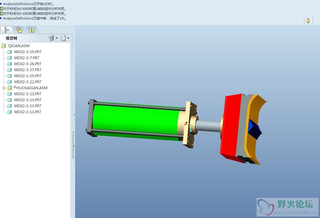

求高手指点,如图所示,我做的气缸,我其他零件都是固定的,只有活塞是用滑动杆接头定义的,但是拖动时可用前后运动的,在做运动分析时,每次都出错,原因是“不能满足机械约束,无法装配机械组件”,请高手指点,那个地方出错了呢,或着告诉下小弟气缸怎么做运动仿真?小弟在此谢谢了!!

肯定是装配问题啦。。

能否将滑动杆组装步骤还有仿真项设置说一下

有可能是伺服电机的运动参数和分析定义里的时间没搭配好
这个机构应该不难做运动仿真的.

请高手指点下,气缸往复运动在做运动分析时,怎么定义伺服电机呢???我用余弦定义后,怎么气缸在运动时,行程很小,求高手指点??

可以通过计算得到需要的行程
也可以反复调试余弦的设置参数, 达到设计需要的行程

通常是行程超过了装配连接的限制,或者是仿真的类型与输入的伺服电动机的参数不匹配。
