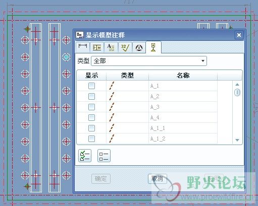

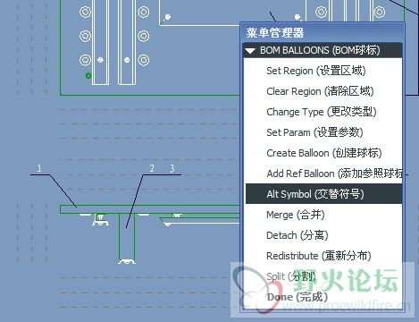

如图,交替符号选不中任何一个引线。。。
还有,proe5.0里面“显示和拭除”怎么不能像3.0一样框选,只能一个一个的选啊。。。

发表于 2012-7-10 20:34 | 显示全部楼层
交替符号那么没试,你看左下角确定按钮上面有两个绿色的对号的图标

发表于 2012-7-11 20:37 | 显示全部楼层
能全选,全不选

 楼主| 发表于 2012-7-12 17:06 | 显示全部楼层
交替符号这个明白了,要先选表。但是中心线那个好像没办法。
