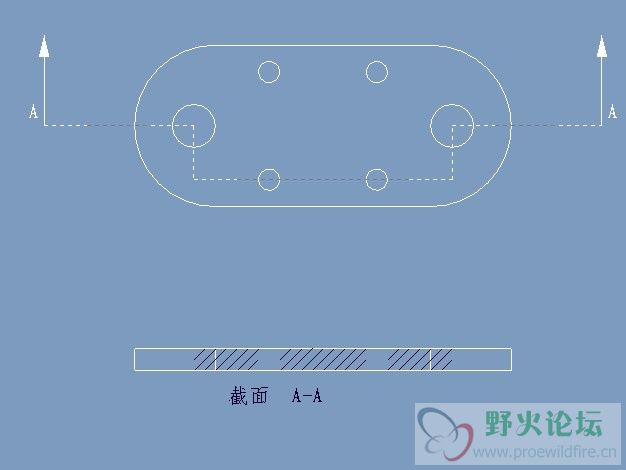

阶梯破出来这么成这样了 大侠们指点

剖视图里面可以选偏移平面,画出那个阶梯平面作为剖面

切换下剖面方向看看,或者修改工程图的视角为第一视角试试

将绘图选项里的projection_type设置为first_angle

我觉得你首先得搞个CONFIGUR文件,看你的绘图背景,你应该很多设置都没有配置

是不是你做的阶梯剖线不够长还在图形里

剖面里选一下反向看看

应该是反向了
