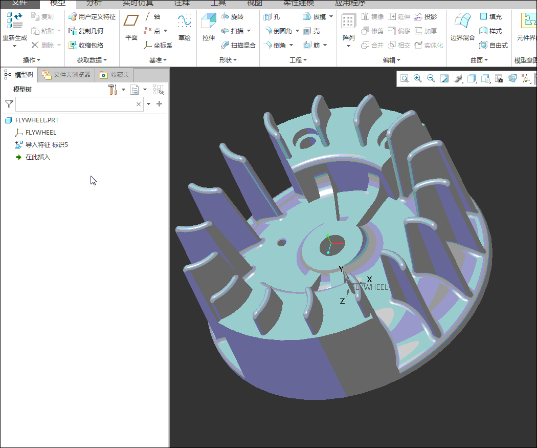

请问front、top、right三个基准平面去哪了?
有人这样解决:
上面有个基准面显示点一下就行了,跟轴,点坐标一起的,一般的基准面不会没有的,有零件,单把基准面删除会出错
还有一种可能性就是隐藏了,你可以看树列,看看,基准图标有没有,当然也可以自己新建了 追问找到了,在基准平面和模型树中是打开的,但在层树中被隐藏了。谢了
我的基准面是显示状态,数列里选择了基准,怎么新建不明白
追问的层树隐藏没搞明白,我的打开层树很不正常,应该是这里的问题,但是不知道怎么解决。
上传了prt文件,麻烦懂的人帮我看看,谢谢。

发表于 2012-7-9 22:44 | 显示全部楼层
这个文件是别人转出的stp格式或其他格式的吧 转出时没选基准 你打开时自然没有了
 楼主| 发表于 2012-7-9 22:59 | 显示全部楼层
回复 2# celnbftj 的帖子
谢谢回答
可是我这个是一个教材的范例文件,共操作用的,难道是编书的疏忽?
还有没有第二种可能呢?
这是我遇到的这本书里第二个文件这样了

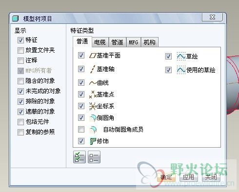

发表于 2012-7-9 23:59 | 显示全部楼层
把“在此插入”拉到模型上面,然后点一下基准平面,再把“在此插入”拉到后面。这样就会出现三个基准平面了。。

 楼主| 发表于 2012-7-10 19:04 | 显示全部楼层
回复 4# 拼单 的帖子
试了下,在此插入不能往上拖了

发表于 2012-7-10 20:23 | 显示全部楼层
你这个模型是转换过的,没基准,需要的话创建个好了
