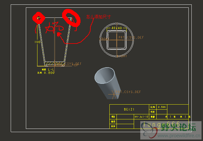

[已解决] 终于能画个杯子了,哈哈,但是工程图怎么标注
发表于 2012-7-9 21:31 | 显示全部楼层 |阅读模式
rt

标注里面可以加%%C的。
 楼主| 发表于 2012-7-9 22:22 | 显示全部楼层
回复 2# wscv 的帖子
关键是那是一个倾斜的线,标注不了。标注出来总是角度

不懂你究竟要标注哪里?又是标注什么?

选择点去标注就行
右击从列表中拾取就行了

选  尺寸标注  然后  单击右键   就可以选择点了

回复 5# lesliecen 的帖子
谢谢帮助
