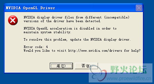

[求助] 装完PROE后运行出现如下对话框,请问是什么原因,都重装好几次了
发表于 2012-7-9 20:31 | 显示全部楼层
下载个完整的显卡驱动程序安装下

是的,你的显卡驱动程序不完整.你也可以先重新设置你的显卡驱动程序.有可能出了问题,可以修复.
