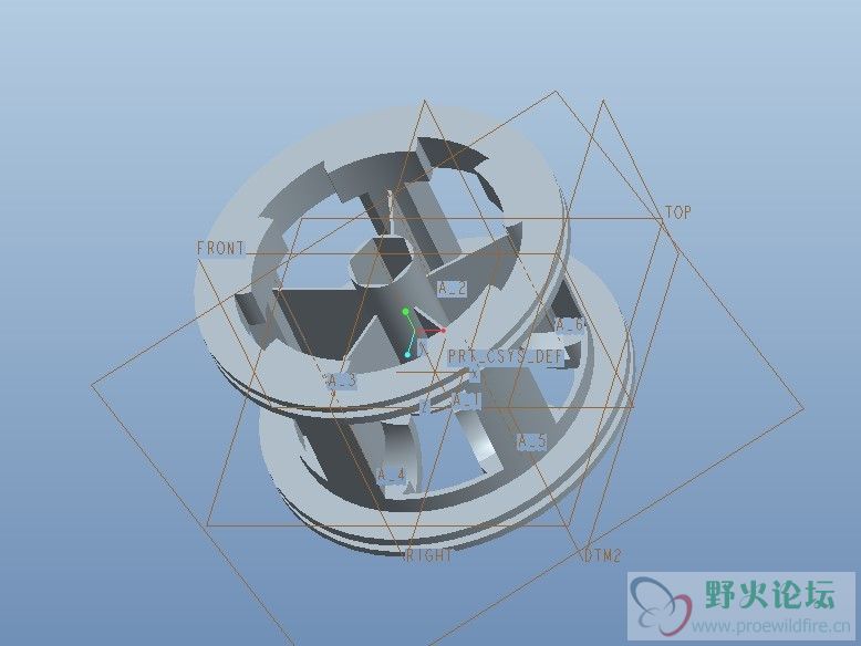

最近自己在画一个玩具小汽车的模型,轮胎是用环形折弯画的,产生的轮胎半径控制不了。。
想问问大家有没有什么好办法可以控制环形折弯下生成的轮胎半径。
因为要和轮毂匹配,而且是先画的轮毂,所以轮胎的半径要求一定要精确
    谢谢大家
顺便贴上来一个小轮毂让大家指点指点。

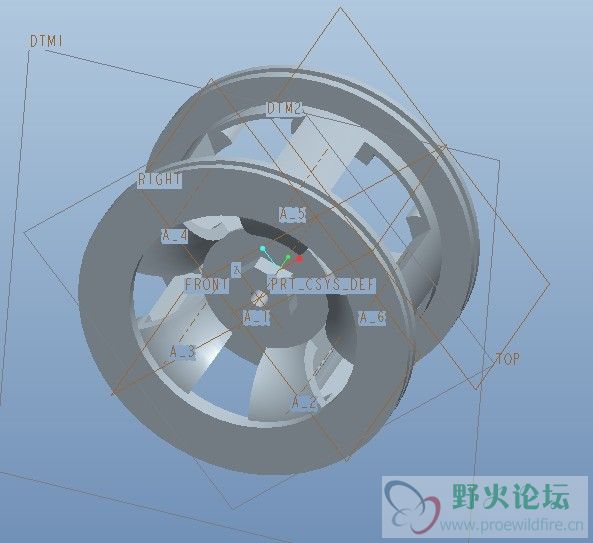

还有张

这个折弯半径和坐标系有关,应该可以控制的

恩,肯定是可以控制,但就是不懂怎么弄,所以希望坛子里的高手给点意见

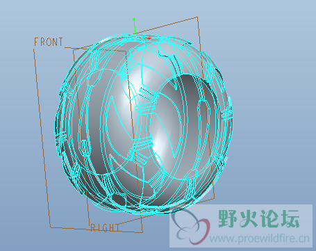

现在轮胎也画出来了,解决这个半径的问题就完成了

可以计算周长啊,比如说你需要半径为10的轮胎,你画的轮胎长度就是10π,可以写关系式,长度尺寸等于10*pi就可以了,环形折弯的时候选360度折弯就可以了。

问题在于有两个半径,一个大的一个小的,大的用C=2PIR可以算,那小的那个怎么算?
他跟我的X轴的轨迹又有关系。。。总之求教求教求求教
