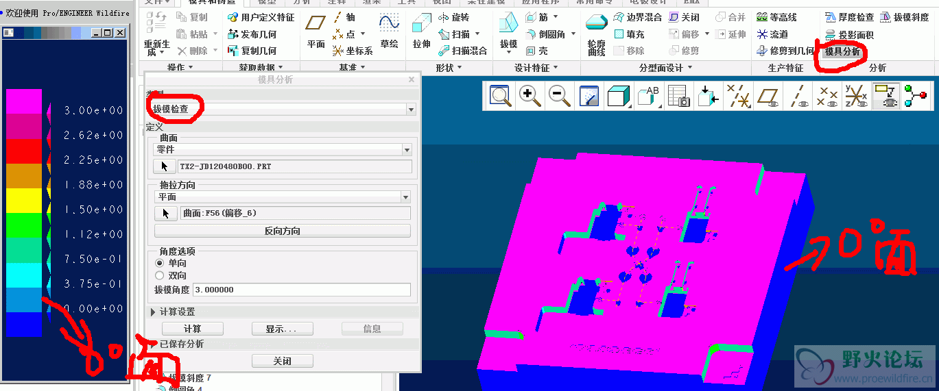

PROE4.0以前版本的拔模分析,可以做单向拔模分析,很直观明了,主要是颜色容易区分(七彩色),大概拔模斜度也能看出来,很容易看出产品倒扣位置。而5.0版本以后就没有单向拔模分析,拔模的颜色很难区别,双向分析后,0度面和靠近0度面的颜色也很接近,很难判断具体角度,颜色可以改,但很难改到理想颜色。在网上找了此问题解决方法,看到也有很多朋友和我一样的苦恼,也找到个解决方法,不过还是有些问题,希望能有高手能解决此问题,应该算是CREO的BUG。
网上的方法: 用模具制造里的模具分析里的拔模检查可以回到4.0熟悉的模式,但是颜色显示的0度面显示为深色面,正常显示应该是浅色面。
附件为CREO2.0模具拔模分析

在天在看零件模式里的有分红色和蓝色,对应触摸方向的蓝色为满足所需要的拔模角度的面,红色是反向的出模的面,白色就是没有拔模角度的面,其余的浅红色和浅蓝色的就是0和拔模角度之间的面。
