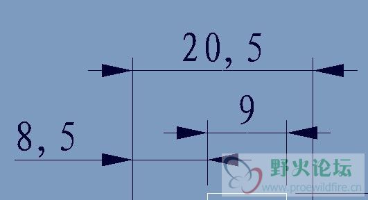

如何把逗号改为顿号(、)
 楼主| 发表于 2012-7-9 08:42 | 显示全部楼层
PREO 工程图里面哈
发表于 2012-7-9 09:33 | 显示全部楼层
你可以去找一个别人配置好的符合国标的proe工程图配置文件。

修改工程图配置选项decimal_marker   comma_for_metric_dual
