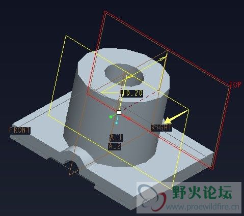

为什么我新建一个平面,然后用筋工具画筋,总不成功。
 楼主| 发表于 2012-7-8 15:51 | 显示全部楼层
加强筋!!!
本人菜鸟,我想在DTM1上面画加强筋,但是每次画都提示失败。求助,

仔细看了楼主的文件, 原因在你做的辅助基准平面上。DTM1是通过对TOP基准面做的偏移得到的。

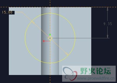

分析虽然 DTM1 偏移按尺寸计算是二分之一底座的深度, 但由于在拉伸园柱时又没有参考底座的中心,加上实际小数的误差和 Pro E 精度的差异存在, 导致 DTM1 并未与园柱的轴心重叠, 因而做筋不成功。
底座拉伸的深度是 20.4 mm ,而园柱的中心是从底座内侧偏 9.5 mm ,之间有偏差 (10.2 - 9.35 = 0.85 mm )存在
因为不清楚楼主的设计意图,所以解决办法有几个,可任选一个:
1、直接修改 Pro E 文件属性里的精度,降低精度(不建议);

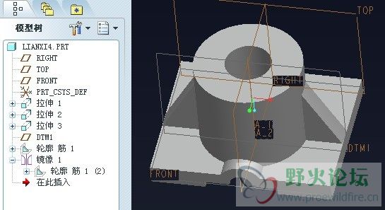

2、修改园柱草绘,参考底座中心(即圆心要过两基准面的交点)
3、可在拉伸底座时直接采用对称拉伸, 废弃 DTM1, 然后在 TOP 基准面上做筋
4、如不用上述 1 和 2 的办法,则可修改 DTM1 的参考,让DTM1 通过圆柱的轴心并与 RIGTH 基准面法向。
